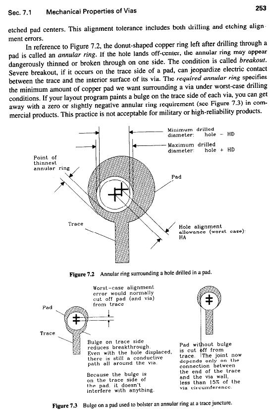

后记:
本文的意图,不是要大家一定走直角、不要使用泪滴、不要铺铜。 而是说: “不要看到别人的PCB里有直角、没有使用泪滴、没有铺铜,就觉得不专业”。

   --一个是加强受力外,一个重要的原则就是减少拐角等转接口的电荷积累!

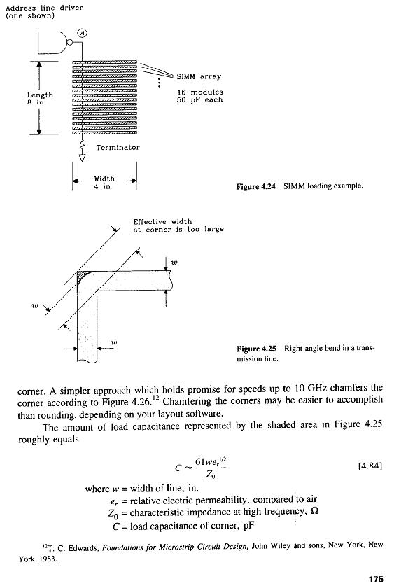

我在学布线时,我的老师就坚持不直角走线,但他只告诉我两个原因:一是认为这样好看,二是如果直角正对着另一条线,这两条线之间又存在比较高的电压的话,会比较容易尖端放电。秉承我老师的爱好,我也一直坚持走线不走直角,但我并不反对走直角线。
反对走直角线的人最具有 科学 的感觉的是在高速信号线中,直角线会带来阻抗的不均匀,影响信号的完整性。但是,在我所看过的关于高速布线的书中,最权威的一本 霍华德.约翰逊 的《高速数字设计》中,对这个问题做了细致的分析,把直角线的模型简化为正常线上并联电容,并计算了电容量对高速信号的影响,得出的结论是,与其花精力在走线是否直角上,远远不如去关注其他更多更重要的问题。
所以在高速线路中避免直角走线也是一条 似是而非的结论。上面说的书确实不错,做数字电路的人都建议看一遍以上。

不管是射频还是高速数字电路,添加泪滴后,其实会相当于线宽变化,这样会引起阻抗不连续,从而导致较大的反射。这个理论上是正确的,实际上呢?这点影响真的有很大关系吗?对于射频来说,影响可能比较大一点,但是对于数字而言,2个G以下时的影响……呵呵,不敢苟同。因为走线遇上泪滴的情况,也就意味着,这时候走线走到了焊盘上,除非是线宽跟焊盘一样宽,否则同样会遇上阻抗突变……
对于直角走线,从良好习惯来说,避免直角布线或许是一个比较好的习惯,但是对于大多数的设计,直角与钝角是否真的有那么大的差异呢?看看日本的板子吧……

走直角 和 不走 直角 应当有个 前提条件
如果考虑到直角会先外辐射 电磁波的 话,那前提条件是这根导线是阻抗线
如果不是阻抗线 那就另当别论了
如果是阻抗线,把直角削掉就行,如果板材好,可以做到10G以上
(原文件名:未命名.JPG)
(原文件名:未命名.JPG)

自己也没有正儿八经的布过很复杂的板子,我一直就觉得自己不适合布PCB. PCB这工作,说技术很技术,说体力很体力,我觉得还特别需要一点艺术的感(自己太缺了).上学时也看过一些关于PCB布线的书(觉得那本经典的High-speed Digital Design-高速数字设计,值得仔细读读),说说我的看法:
1. 怎么走线有直角的?
我觉得低频无所谓,在高频时,由于直角在转角处"宽",会附加一个电容,同时影响阻抗的连续性,对于上升速度有影响(当然要工作速度足够高时).这一点在High-speed Digital Design中有比较详细的分析.
(原文件名:直角.JPG)
像一般的电路,比如工控类、汽车电子类、PLC、音响等,速度不至于很高,特别是一些走较大电流的低速电路,更是无所谓.
我认为,在理解直角在高速时的确有不足的前提下,还是多走135度角的线吧,反正这个角度没坏处嘛.
2. 怎么不使用滴泪?
要解答为什么不使用滴泪,我们来看看为什么使用滴泪.上面有网友说到电荷积累什么的,具体我不清楚.我个人以前认为的加滴泪的理由是,防止PCB加工时的公差造成走线在过孔处连接的不可靠,比较造成断裂,特别是在加工误差不高,或者走线很细,过孔很小时.
这个在High-speed Digital Design上也有分析.
(原文件名:过孔.JPG)
