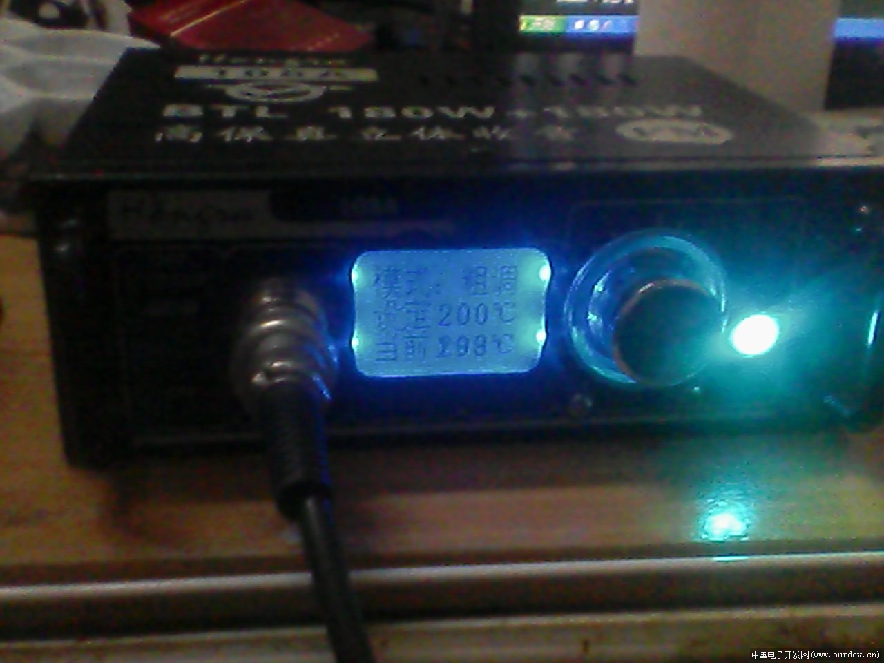

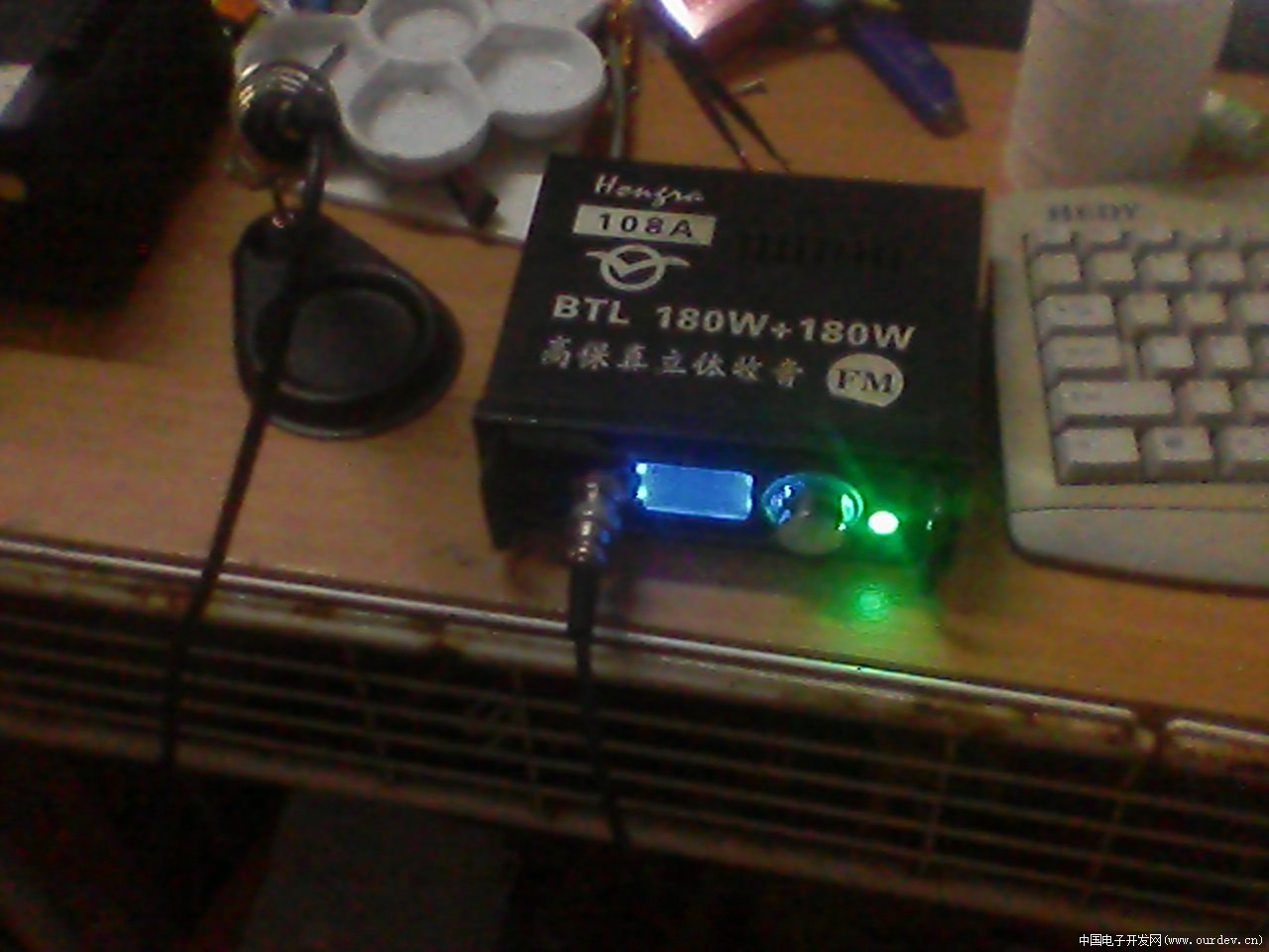

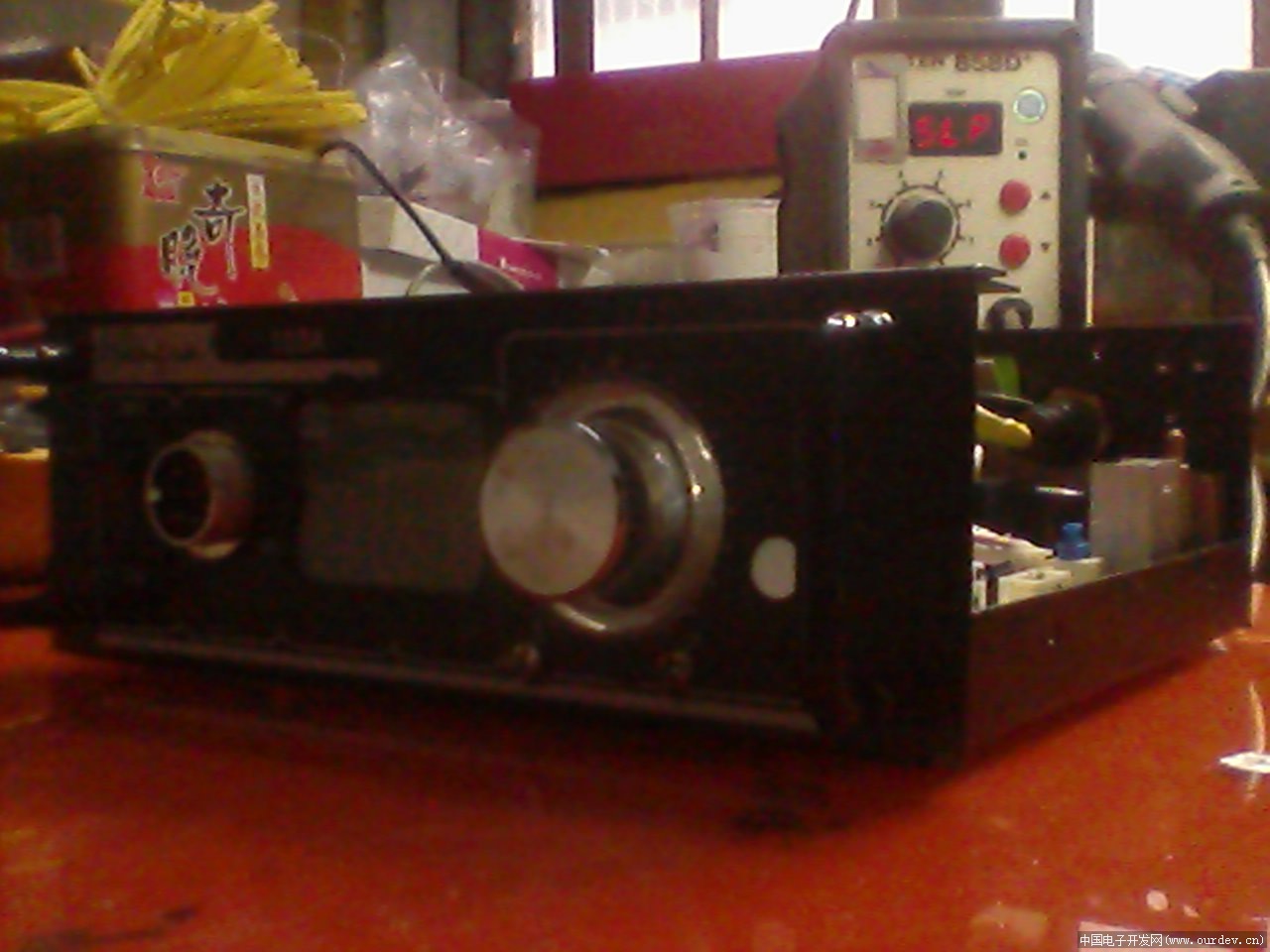

废话不多说,先上资料。学习51单片机以来,这是第二个独立作品。第一个是航模遥控,程序烂尾了。
(原文件名:YP20120211100255.jpg)

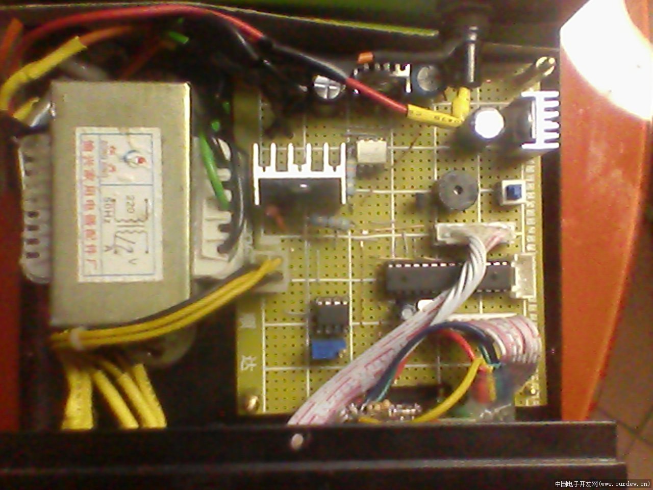

电路板正面,用了贴片电容和电阻焊在背面,所以正面看起来很简陋。
变压器是收音机原来带的,电压高了点双17V,我用了单34v,因为17V可能电压太低电流太小升不到400度,就是不知道会不会易烧发热管,反正现在还没烧。
(原文件名:YP20120211100306.jpg)

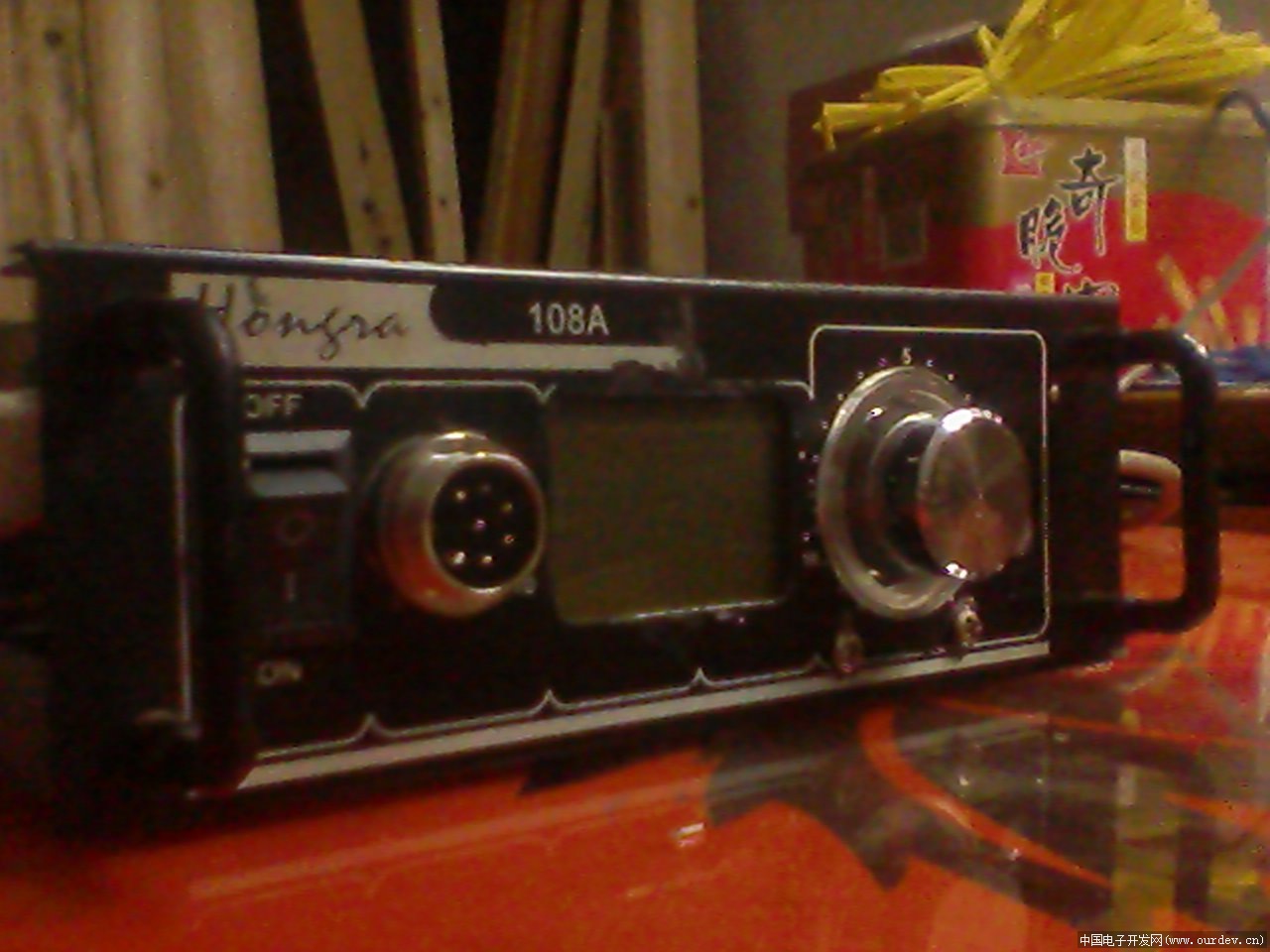

调节旋钮用的是旋转编码器。以前没有接触过,论坛里找的例程有的看不懂,有的没看懂。。。后来看看工作原理图,自己乱写了几行代码,居然很好用,转一格是一格,很稳定,欢迎试用,要是有用过这种编码器的朋友也可以上个程序看看。

编码器上的按钮,按一下切换到细调模式,编码器每格步进5度。再按一下回到粗调模式,步进30度。试过一步一度的,拧得累人啊~
(原文件名:YP20120211101742.jpg)

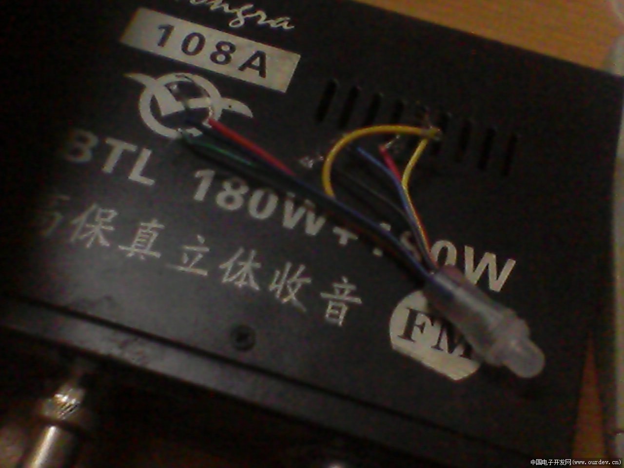

指示灯用了三色一体的,广告用的,叫做七彩外露灯,升温时亮红色,降温时亮绿色,实时温度与设置温度相差15度以内时亮绿色。
点击此处下载 ourdev_717661YFKCUT.zip(文件大小:93K) (原文件名:936-C工程2012-02-11.zip)
点击此处下载 ourdev_717662A9PR46.pdf(文件大小:261K) (原文件名:936原理图pdf.pdf)

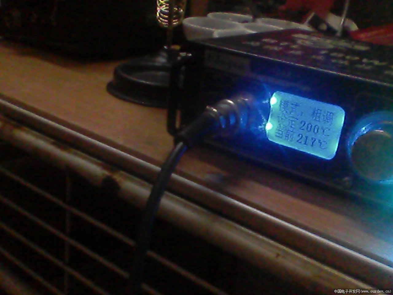

这次做烙铁,选材比较比较低档,精度不能说很好,用万用表测温功能测得恒温时误差跳动+-2度,其实烙又不是孵蛋箱,这样的精度已经很好了,比我买的安太信936好用多了。有个问题可能是LM358自身的误差或者是我的程序设计问题,实时温度的显示会跳动有5~10度。电路设计和C51编程都是自己鼓捣学的,希望大家多指教。
总结:基本学会了使用运放、光控可控硅、双向可控硅、旋转编码器。(这些都是第一次了解和使用)

楼主看看另一个帖子,那个运放部分做了失调电压及温度的补偿,可以参考一下;

我最低可设置温度是200度,这时传感输出的信号是差不多9mV,要是用好一些的运放,就不会在失调范围了。

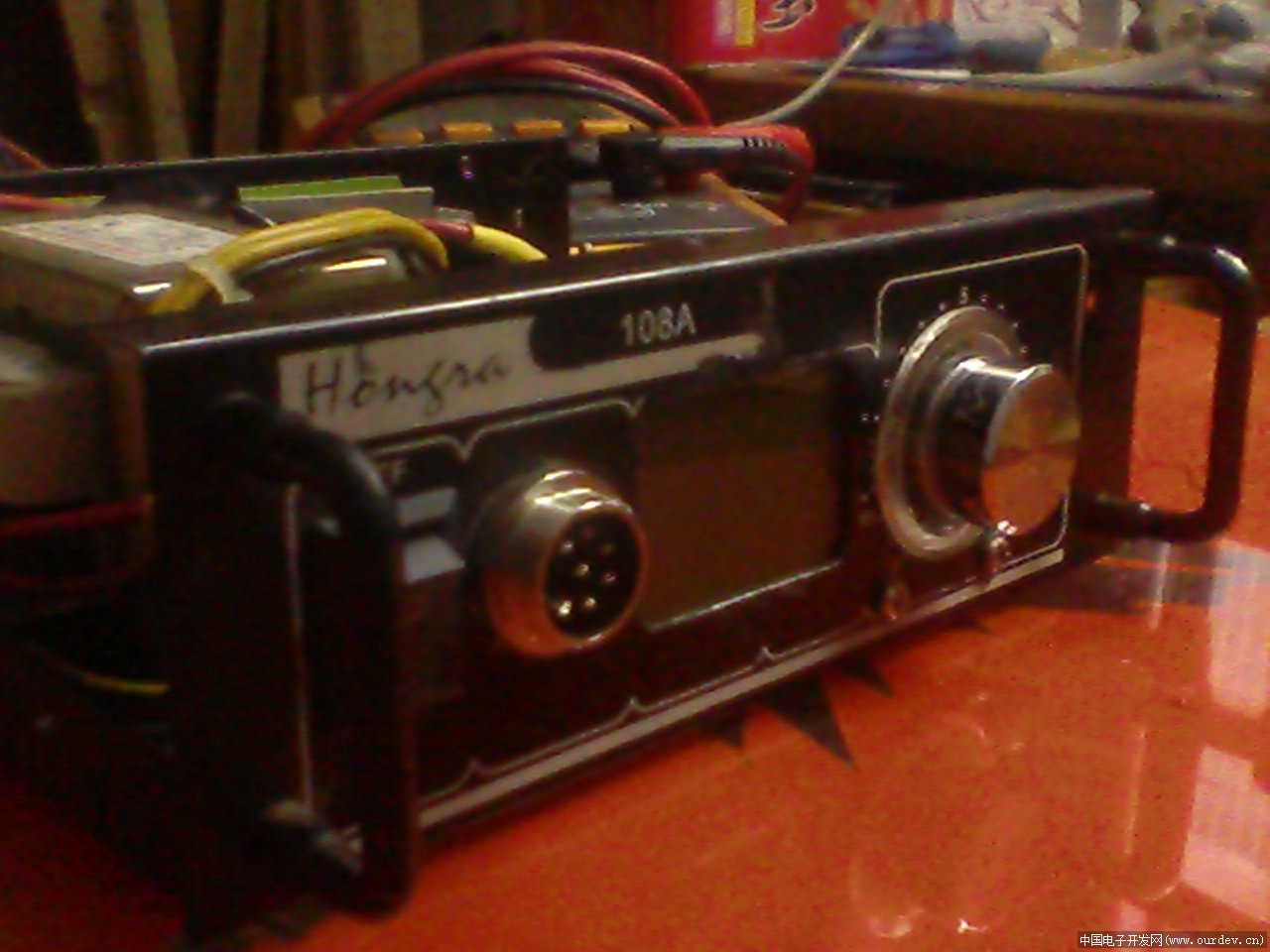

朋友那时捡会来的坏收音机,变压器没坏,外壳不错,想了很久终于想到要做烙铁,空间大小刚刚好!

 楼主| 发表于 2012-2-11 14:30:30 | 显示全部楼层
回复【9楼】gongnn 魔法师
外壳真猛。
液晶窗等等,纯手工打磨出来的哦

温度是怎么测到的,没有测温电路原理啊,是三极管PN结测温吗。
发表于 2012-2-12 10:54:41 | 显示全部楼层
现在做东西有个正好的壳真是幸福啊,我做的东西都是全裸的~~
头像被屏蔽
 楼主| 发表于 2012-2-12 10:54:41 | 显示全部楼层
就是9回复【32楼】haohan007
温度是怎么测到的,没有测温电路原理啊,是三极管pn结测温吗。
936手柄本来就有热电偶传感器的,

实时温度的显示会跳动有5~10度,楼主试一下在程序中加入滤波试试,论坛里搜搜就能找到
