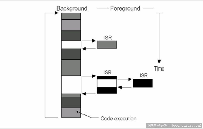

        不复杂的小系统一般设计成如图1所示的样子,这种系统一般称作为前后台系统或超循环系统。整个应用程序(整个工程)是一个无限循环,对于应用中的具体操作既是在这个无限循环中不停地调用各个相应的函数来实现,这部分可以叫做后台行为。后台也叫做任务级。前台也叫中断级。要求实时响应的操作一般由中断服务来保证。如果前后台程序需要修改,原先整体的循环会被打乱的凌乱不堪,循环的时序也会受到影响,从而也就不能保证修改后的程序继续能够正常无误工作。这样就给中大型程序的升级,应用的增加,工程的管理带来的不可避免的麻烦,最坏的情况就是一个程序的升级相当于一个工程的重新编写。
(原文件名:图片1.JPG)
                                 图 1

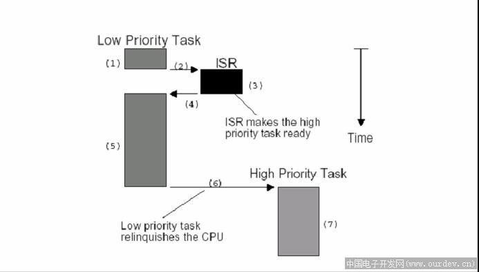

非抢占型内核也叫做不可剥夺型内核,不可剥夺型内核要求每个任务自我放弃CPU 的所有权。不可剥夺型调度法也称作合作型多任务,各个任务彼此合作共享一个CPU。异步事件还是由中断服务来处理。中断服务可以使一个高优先级的任务由挂起状态变为就绪状态。但中断服务以后控制权还是回到原来被中断了的那个任务,直到该任务主动放弃CPU 的使用权时,那个高优先级的任务才能获得CPU的使用权。
不可剥夺型内核的一个优点是响应中断快。在任务级,不可剥夺型内核允许使用不可重入函数。每个任务都可以调用不可重入性函数,而不必担心其它任务可能正在使用该函数从而造成数据的破坏。因为每个任务要运行到完成时才释放CPU 的控制权。
        使用不可剥夺型内核时,任务级响应时间比前后台系统快得多。此时的任务级响应时间取决于最长的任务执行时间。不可剥夺型内核的另一个优点是,几乎不需要使用信号量保护共享数据。运行着的任务占有CPU,而不必担心被别的任务抢占。但这也不是绝对的,在某种情况下,信号量还是用得着的。处理共享I/O 设备时仍需要使用互斥型信号量。例如,在打印机的使用上,仍需要满足互斥条件。
图2 示意不可剥夺型内核的运行情况,任务在运行过程之中,[2(1)]中断来了,如果此时中断是开着的,CPU 由中断向量[2(2)]进入中断服务子程序,中断服务子程序做事件处理[2(3)],使一个有更高级的任务进入就绪态。中断服务完成以后,中断返回指令[2(4)], 使CPU 回到原来被中断的任务,接着执行该任务的代码[2(5)]直到该任务完成,调用一个内核服务函数以释放CPU 控制权,由内核将控制权交给那个优先级更高的、并已进入就绪态的任务[2(6)],这个优先级更高的任务才开始处理中断服务程序标识的事件[2(7)]。
(原文件名:图片2.jpg)

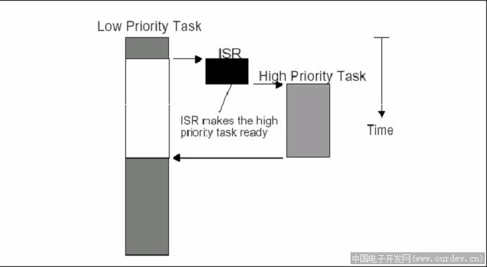

当系统响应时间很重要时,要使用可剥夺型内核。最高优先级的任务一旦就绪,总能得到CPU 的控制权。当一个运行着的任务使一个比它优先级高的任务进入了就绪态,当前任务的CPU 使用权就被剥夺了,或者说被挂起了,那个高优先级的任务立刻得到了CPU 的控制权。如果是中断服务子程序使一个高优先级的任务进入就绪态,中断完成时,中断了的任务被挂起,优先级高的那个任务开始运行。如图3 所示。
(原文件名:图片3.jpg)
使用可剥夺型内核,最高优先级的任务什么时候可以执行,可以得到CPU 的控制权是可知的。

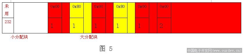

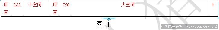

LTOS中将动态分配的空间划分为了两块,一个为小空间分配块ff1,专门用来负责分配给小于16个字节的空间分配。另一块为大空间分配块ff2,用于分配给大于16个字节的空间分配。将SMALLBLKHEAP这个常数赋值给头,SMALLBLKHEAP这个常数在TI-MAC1.2.1中设置为232,表示小空间分配块有232个字节长度,大空间分配块有(1024-232-2)个长度,为什么是1024-232-2而不是1024-232,读者读完下面的分析就能明白。如下图4
(原文件名:图片4.JPG)
被分配的空间总是比实际要分配的空间多HDRSZ个字节,在8位单片机中,HDRSZ为2个字节,前一个字节用来表示这个分配空间被使用了没有,使用了就将该字节的最高位置一,没使用就清零。后一个字节表示该空间的长度。所以由于232个字节的长度的分配空间占用了两个字节的头,此时就必须1024-232-2。
// Setup the wilderness.
  tmp = (osalMemHdr_t *)theHeap + (SMALLBLKHEAP / HDRSZ);
  *tmp = ((MAXMEMHEAP / HDRSZ) * HDRSZ) - SMALLBLKHEAP - HDRSZ;
#if ( OSALMEM_GUARD )
  ready = OSALMEM_READY;
#endif
  // Setup a NULL block that is never freed so that the small-block bucket
  // is never coalesced with the wilderness.
  ff1 = tmp;
让ff1先指向大空间分配块,然后在该处给ff2分配一个0字节长度的空间,最后让ff1指向小空间分配块。这样就巧妙地将小空间分配块与大空间分配块分开了。值得注意的是,当小空间分配块ff1的空间被耗尽后也可以继续在大空间分配块ff2中分配。
  ff2 = osal_mem_alloc( 0 );
  ff1 = (osalMemHdr_t *)theHeap;

当空间被动态分配和释放多次以后,就会形成一种每个动态分配内存机制都会碰到的问题----内存碎片,当程序要分配一个连续的大空间时,就需要将以前被分散的小空间联合起来,coal这个变量就是用在将几块连续打散的空间合并的判断变量,判断coal即可知道内存快是否连续。如下图5中,红色的块表示未使用的块,黄色的块表示已经使用的块,如果要在这个空间中分配大小为3的内存,就必须跨过这些黄色的块,使用最后一个连续的红块。而前面的红块成为了内存碎片。
(原文件名:图片5.JPG)
