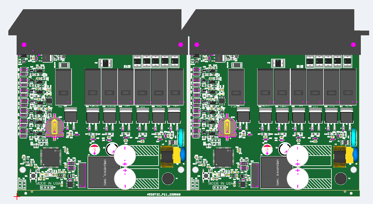

我在嘉立创下了一份 PCB+焊接订单 订单编号:SMT2508062241  ,
下单后,嘉立创联系我提出拼版建议,我在不了解拼版对焊接工艺有何影响的前提下同意了拼版。但 嘉立创并未提醒拼版后会影响波峰焊,最终导致只能手工焊接,并要求我补差价710元。
我虽同意拼版,但嘉立创未检查拼板带来的后果;
最终产生的手工焊接费用,不应由我承担。

已协商费用打五折  也让大家吸取经验教训   引以为戒

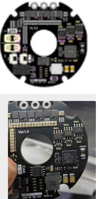

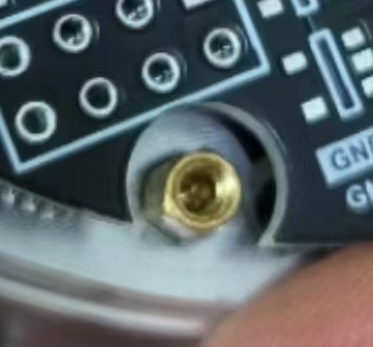

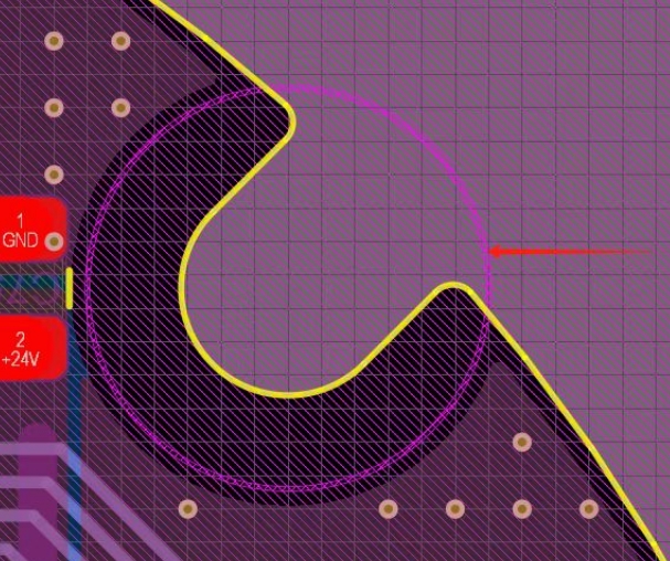

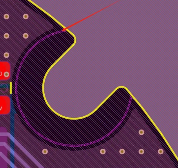

发表于 2025-8-11 11:41:21 | 显示全部楼层
感觉公司做大了各个环节沟通不是很顺畅,审单,工艺,生产的标准并不统一,之前下了一个PCB,客服给我电话说开孔不清晰,容易开错成大孔。
我按他们要求重新上传文件
结果收到实物发现开了个大孔,没法用
立创小助手的仿真图和实物的开孔大小不一致
还有一单加急的FPC带PCB补强的贴片,PCB补强没有避开焊盘孔,然后PCB和SMT相互踢皮球,拖了两个星期才重新补的。

发表于 2025-8-11 11:59:48 来自手机 | 显示全部楼层
sunfulong 发表于 2025-8-11 11:41
感觉公司做大了各个环节沟通不是很顺畅,审单,工艺,生产的标准并不统一,之前下了一个PCB,客服给我电话 ...
(引用自8楼)
你外形层用错了,用机械层1就不会出错。

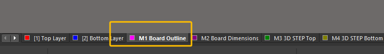

出0入10汤圆
发表于 2025-8-11 12:39:07 | 显示全部楼层
lonny_chen 发表于 2025-8-11 12:12
禁止布线层是用来布线的   你开孔或者外型用机械层永远都错不了   国内很多人把禁止布线层当机械层  然后 ...
(引用自10楼)
机械层是指这个M1 Board Outline么?
出0入10汤圆
发表于 2025-8-11 12:43:41 | 显示全部楼层
vtte 发表于 2025-8-11 11:59
你外形层用错了,用机械层1就不会出错。
(引用自9楼)
机械层指的是M1 Board Qutline这一层??

发表于 2025-8-11 15:55:30 | 显示全部楼层
kitten 发表于 2025-8-11 12:24
我现在画完板子,每次都专门把禁止布线层删除。就是防止误开孔。
(引用自11楼)
出gerber的时候keepout layer不出就行。外框选M1层就行

出0入213汤圆
发表于 2025-8-12 09:34:42 | 显示全部楼层
sunfulong 发表于 2025-8-12 09:06
看你们都不回复,就问了立创,立创回复用keepout。
(引用自17楼)
https://www.jlc.com/portal/t6i10153.html
按文中嘉立创的说法,不是keepout不能用,而是外形不能同时用多个层,我看你那个黄色的外形应该是丝印层吧,然后挖孔那里又用了keepout。
出0入10汤圆
发表于 2025-8-12 09:48:55 | 显示全部楼层
按文中嘉立创的说法,不是keepout不能用,而是外形不能同时 ...
(引用自18楼)
你没看懂,外形是完整的,是topoverlay覆盖了外形而已,估计楼主也是看错了,你们自己绘图不规范,外形不做丝印标识,我还以为是集团的设计规范出错了呢。
第二次上传我是按照立创客服的要求更新的文件,仿真图也是正确显示了开小孔,但拿到的实物是开大孔。
