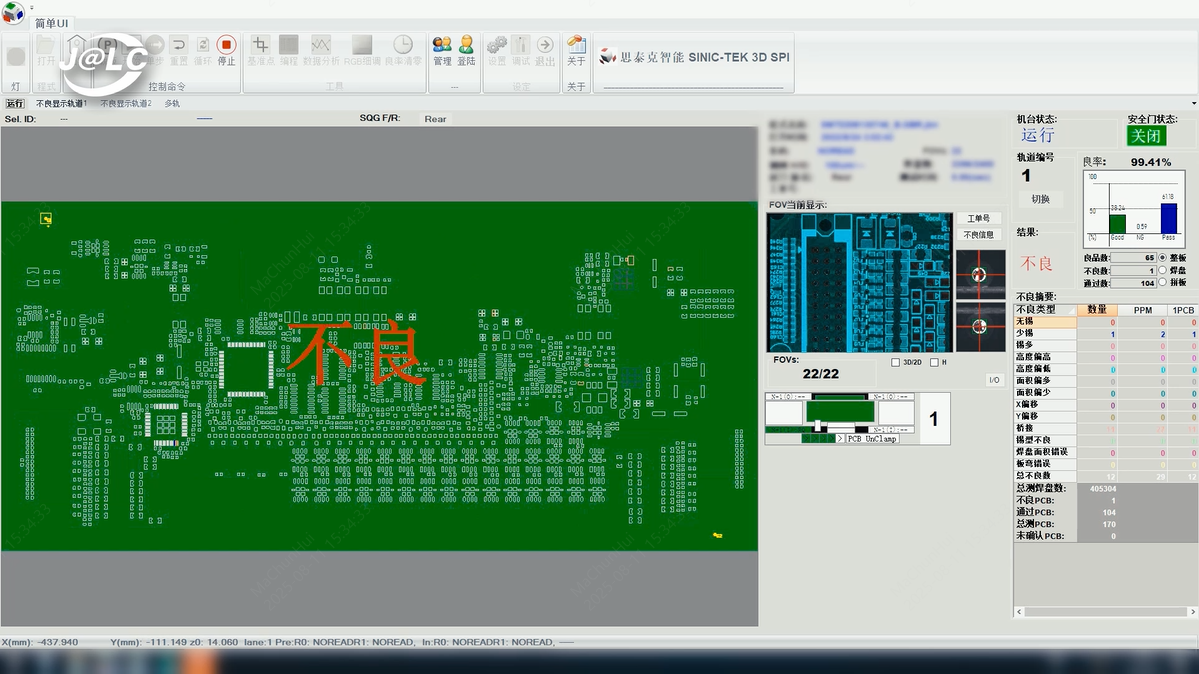

SMT生产中70%的焊接不良都源于锡膏印刷缺陷。所以,一般SMT生产线在做完锡膏印刷后,
会立即进行SPI检测——第一道工序就必须查,因为一旦出错,后续补救成本很高。

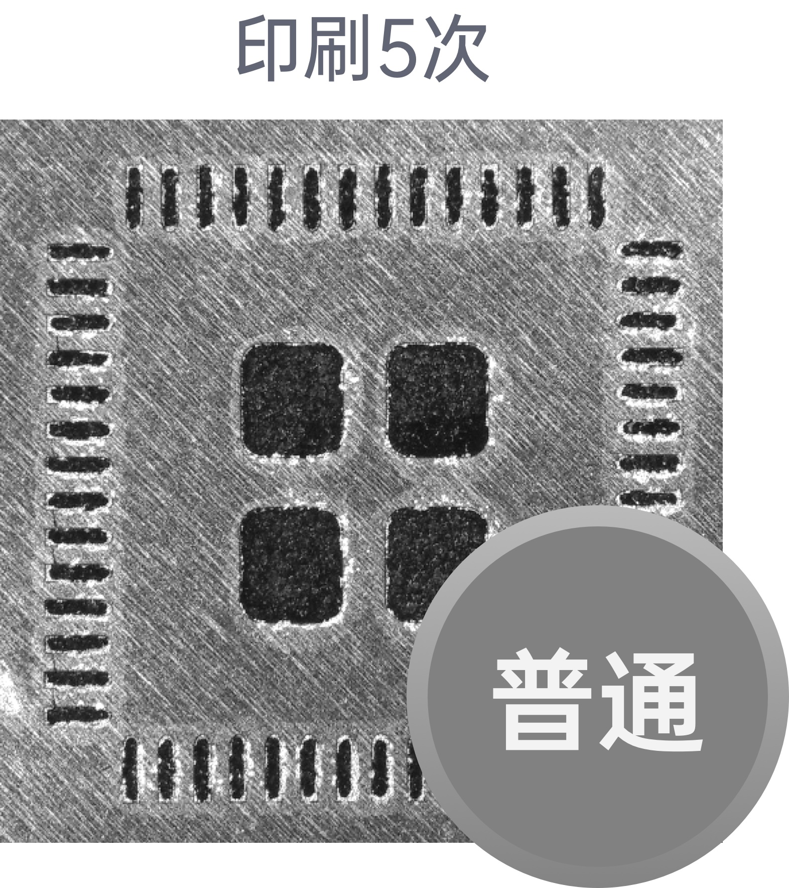

常规钢网在激光切割后,通常只做打磨抛光,孔壁存在微观毛刺,在长时间使用后容易出现积锡、少锡、
拉尖、堵孔等现象;
释放率通常只有85%~90%。

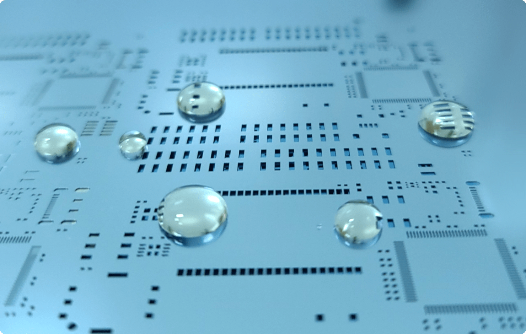

而纳米钢网可以解决这些弊端,把锡膏释放率提升到95%以上。首先,纳米钢网拥有超强脱模效果。
当其经过高真空镀膜后,表面就拥有一层纳米级硅氟聚合物涂层,可以形成一种“荷叶效应”
天然排斥锡膏的助焊剂和水分,锡膏不易附着在孔壁上,解决了堵孔、粘壁问题!
“疏水+低摩擦”的纳米钢网表面,易清洁维护,很多情况下干擦就可以去除大部分残留,
可以减少湿擦、真空擦等组合清理时间,帮你在高节拍的生产线中“争分夺秒”。

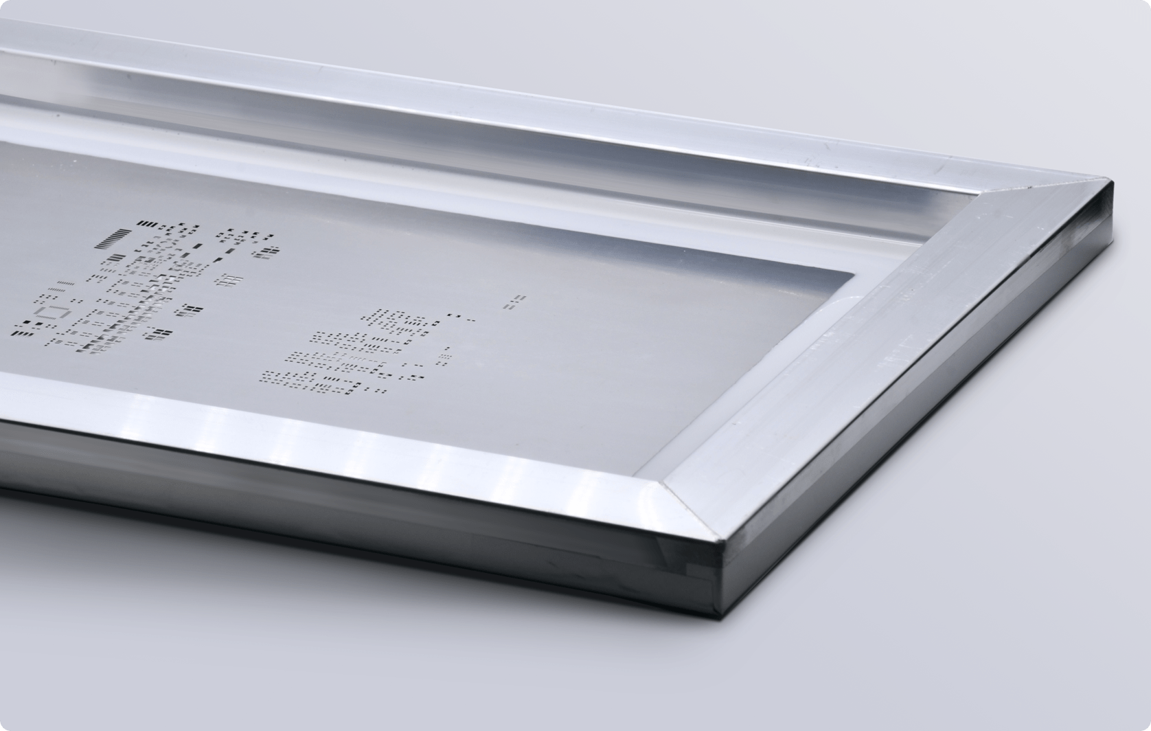

纳米钢网,惯用于间距≤0.3mm的SiP封装,对孔径、孔壁精度要求极高。如果在嘉立创渠道下单,一般还会提示
电解抛光,这样能把孔壁微观毛刺溶解掉,开口公差可以提升至±3μm(普通钢网±10μm),
形状更接近设计值。即使微间距也能精准下锡,大幅减少少锡、锡膏拉尖现象,保证元件精准贴装。

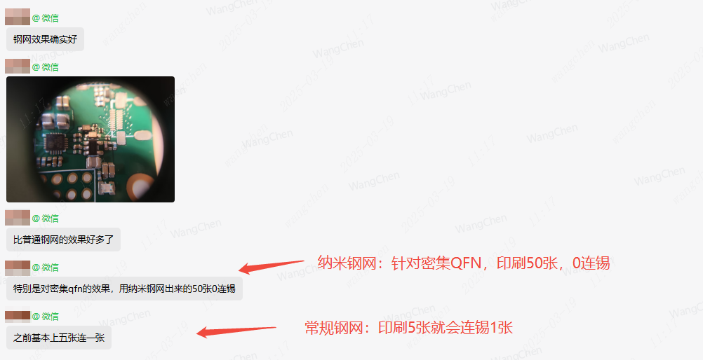

当前,嘉立创纳米钢网上线仅数月,就获得了大量用户好评。
只需在常规钢网价格上加30元,即可享受市场价值800元的高端纳米真空镀膜工艺,带来更好的刷锡、下锡效果,提升良率和产能!
