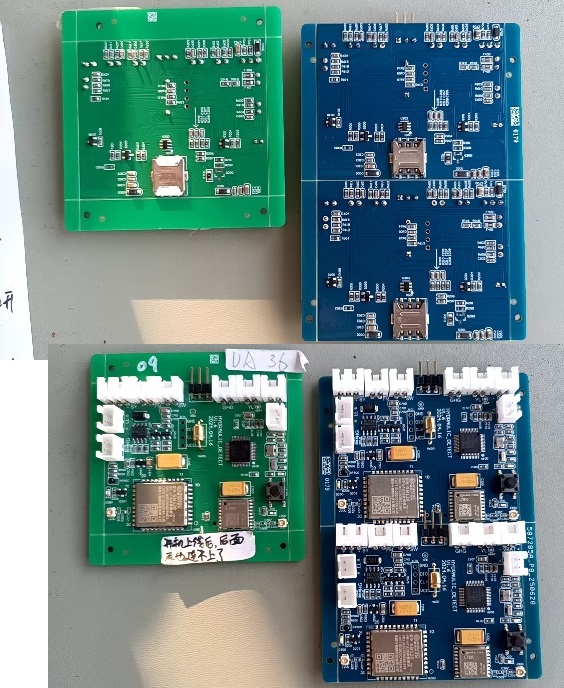

我再次重申一下,那个都是别的存在的设计问题, 也有可能是我的尺寸是死的,再不行,我付钱你帮我画一下板子布局可行? 所有白插头都是固定位置,天线是固定,sim卡边上不可以有天线信号,尺寸是5*6,可以更小,一边可以有插件,反面高度不能超过针脚,mcu边上能下烙铁焊接【目前一边已经受白插头影响】
你可以就我回复里那张图, 为什么都是A板子好,下面B板子这个高比例坏,就这个讨论下。  大家说的可以是下次布局改进的事情,和现在这没关系,大图也放了,边上切割,电容也没有什么问题。和这次没有必然关联
开发故意放边上?你是来讨论还是攻击啊,你只能说放边上是设计水平差,会造成拼板下方大量出问题。器件太靠边,所以只会坏下面mcu

嘉立创很大,都是自己的车间和技术管理吗? 还是有很多分厂? 或者有外协单位? 是不是有的生产依赖外协单位的技术管理呢? 会不会生产我这批时候,正好某设备有静电释放坏了呢?  都有可能,大不等于精, 不要拿大说事。
产生问题上面大佬说了,无非嘉立创,物料供应商,我自己的问题这三样,我还想过物流是不是带静电损坏了。。。。。后面几个分析下来不会产生仅仅B板子损坏的可能,分析的各种操作应该是随机会损坏上下的板子,或者全部板子

我猜测是首先器件太靠板边,造成加工静电容易碰到管脚。v割位置我猜测从上入刀,从下出刀。物理定律原因静电释放需要时间,假设越到下面摩擦静电积累越多。所以猜测到下面板子损坏较多。你也可以试试兆易和ST的单片机IO,ESD防护性能一样不。都是猜测

从概率上排除,如果烧录导致,那应该A板子也会烧坏,如果mcu出厂问题,A板子也会贴到坏颗粒, 结果上这两种都没有发生。  那剩下就是生产上了,包括贴片,人工插件焊接等流程里是否会有哪个环节静电导致?
我看别的帖子嘉立创人会出来回应,才注册上来吐槽下,希望他们能重新梳理下生产过程有没有哪个环节可能导致,避免下次再次发生。
我来最大的疑惑是,怎么就光坏下面B板子mcu呢?
嘉立创贴片22还是23年一个板子也发生过mcu事故,STM32L433的mcu, IO口开关量规律的10S发生通断,不过那次全部东西都他们买的和生产,所以换了mcu,也是更换了就好了。这也说明不了大就不出问题。
打官司这些都是你的气话讨论的有点远了,最低成本就是不拼版再试一次,毕竟没拼版2年了没出过批量问题,再有发生就是听从建议找别家唄

好几个大佬也根据以往经验,分析到了切割产生静电的事情,也许问题还是出在产线环节, 没见过生产线,产线自己去分析吧
另外:板子如果周边空白多一点能完全防止切刀这种静电吗? 空白多少间距呢,看板子尺寸和器件,没有太多压缩空间了
