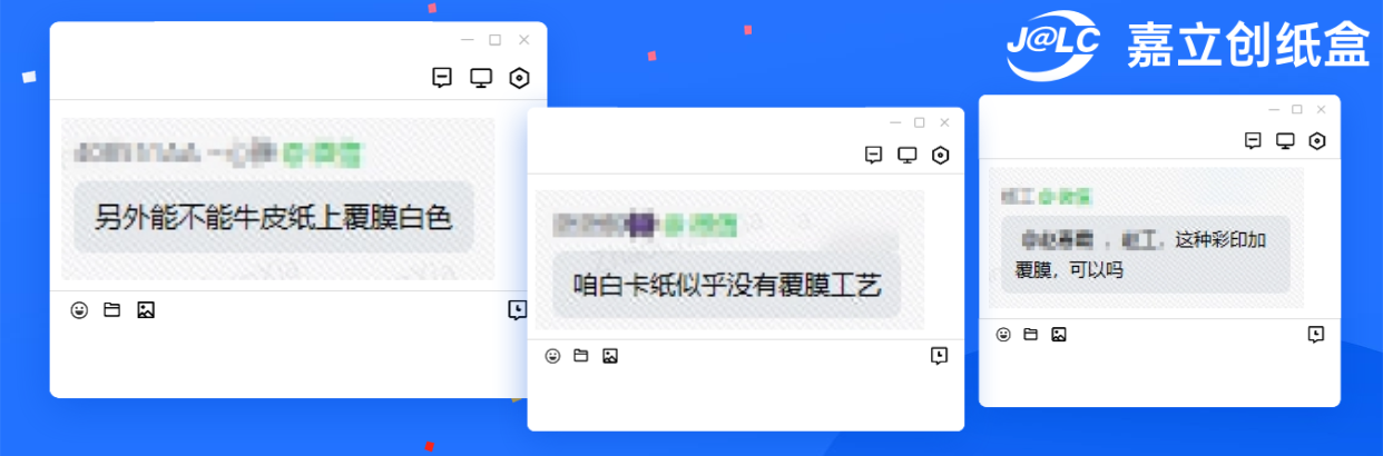

您是否也有过类似的疑问?
以上来自纸盒用户的真实提问都指向了包装印刷中一项至关重要的表面处理工艺——覆膜。它究竟是什么?当您为自己的产品定制纸盒时,是否有必要选择这项工艺?读完本文,您将豁然开朗。

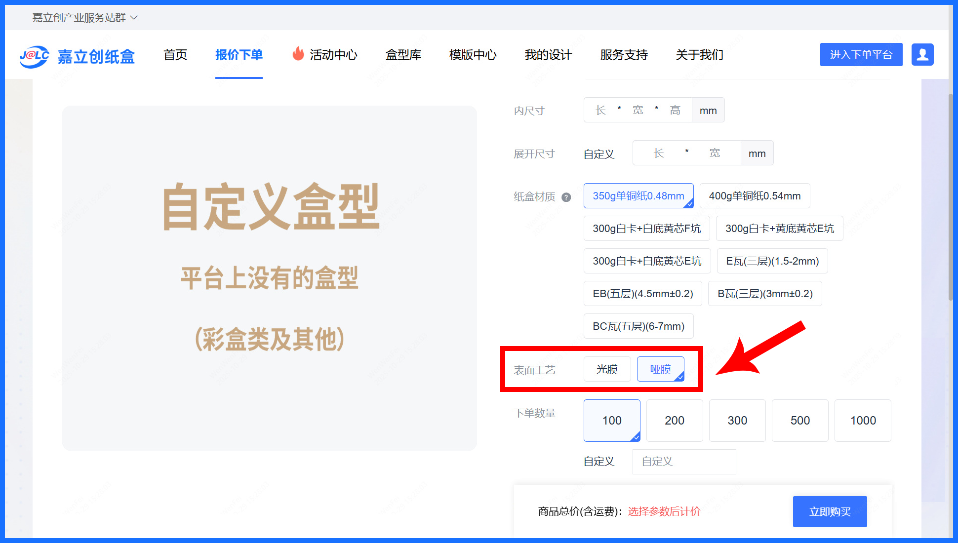

因此,对于追求高品质外观和耐用性的精品包装来说,覆膜几乎是标配工艺。市面上常见的覆膜材料有BOPP(双向拉伸聚丙烯)、PET(聚酯)、PVC(聚氯乙烯)等。在嘉立创纸盒【自定义盒型】下单页面,可以根据需求选择纸盒/纸箱表面工艺,主要分为:

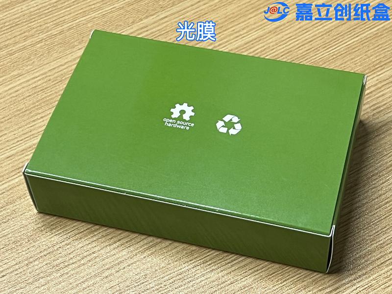

光膜:表面光亮,色彩表现力强,能极大提升视觉冲击力。

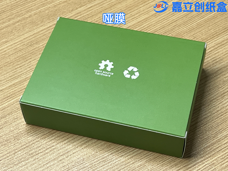

哑膜:表面质感柔和,不反光,呈现出典雅、高档的磨砂效果。
