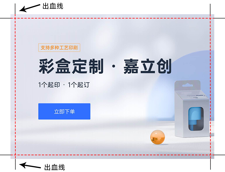

02 精准设置出血线
为了避免裁切误差,出血线尺寸应该怎么留?一般至少3-5mm的空间,嘉立创纸盒的刀模文件都添加了出血,出血位统一为8mm。
常规纸箱因尺寸较大且多为机器裁切,出血位通常预留10mm。折叠盒这类纸箱结构较复杂,折叠后边缘精度要求高,出血位一般预留3mm。小型纸盒尺寸较小且可能涉及手工裁切,出血位可适当缩减至3mm。

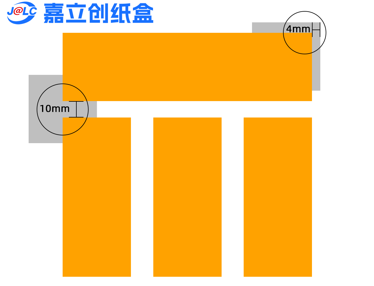

03 设置安全边距
所有重要的图文元素(如Logo、文本)应距离预设裁切线至少4-6mm,防止在模切时被意外裁切。

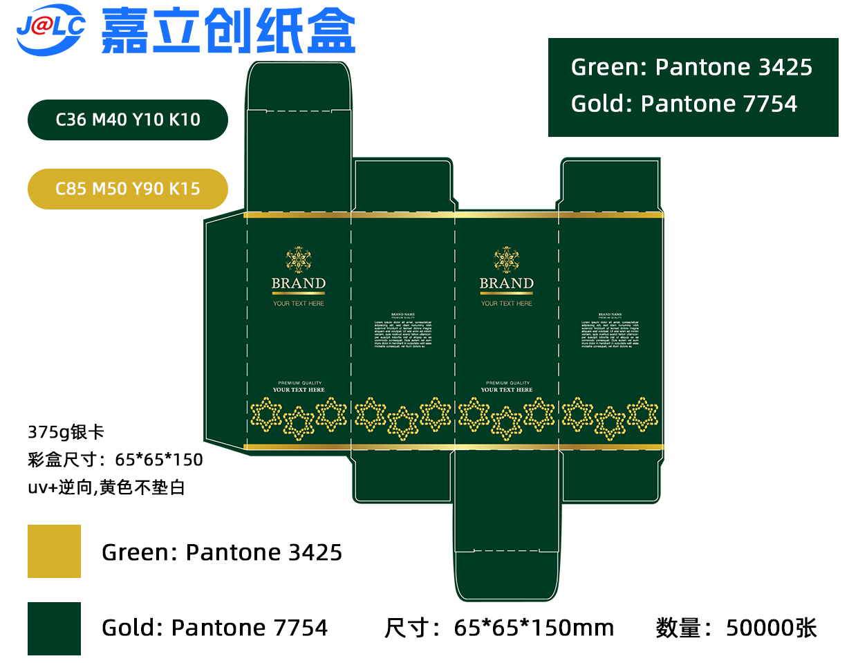

08 优化颜色通道,确保颜色纯净
核心原则:在满足色相要求的前提下,尽可能减少使用的颜色通道数量。
操作建议:检查颜色的CMYK数值,若某一通道值明显偏低(例如C:50 M:48 Y:10 K:0),可尝试将该最小值通道调整为0(即调整为C:50 M:48 Y:0 K:0)。此操作能有效减少多余油墨,使颜色更干净、明亮。
