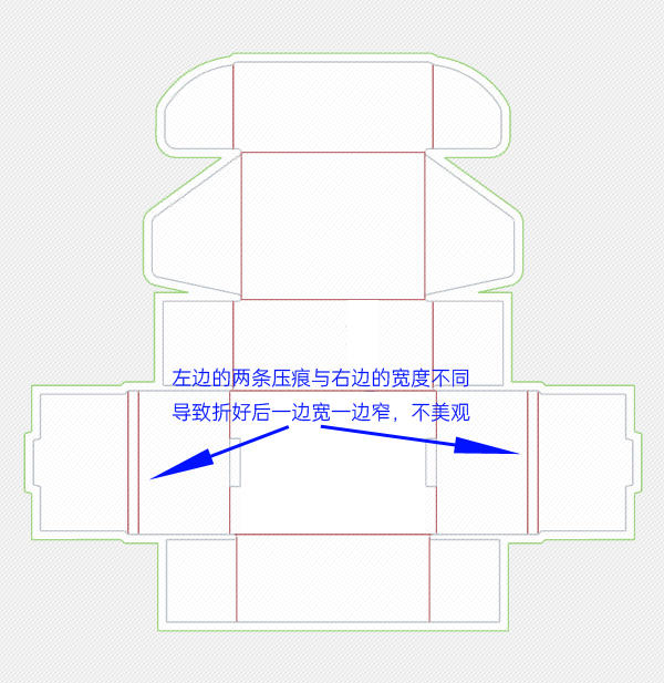

现货模具压出来的飞机盒棱角分明,尺寸精准,折出来的纸盒很漂亮,同样是现货,一些偏门的尺寸感觉是割样的方式生产的,主要表现是压痕不够重,折出来不是一条直线,还有就是左右宽度不同(如图),折出来一边宽一边窄,加上不是直线,一下子low了很多,感觉有点对不起澳牛。割样有没有办法改进呢?

您好,这个会根据数量来生产,如果数量>100个,一般是用模具生产,如果现货为20个, 当无库存时为了不影响交期,会用割样机切割进行交付;模切和割样在质量上会有很大的区别,坑纸盒割样因压力无法和压痕机比,有时跳坑会较为严重,我们也在逐渐地切换为模切方法生产,也请您多多支持,建议下单数量超过100~500个,小批量上模切机的确是不太合适!
