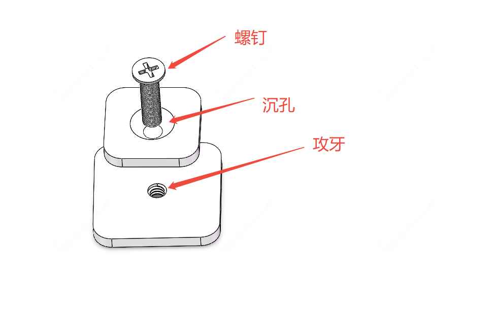

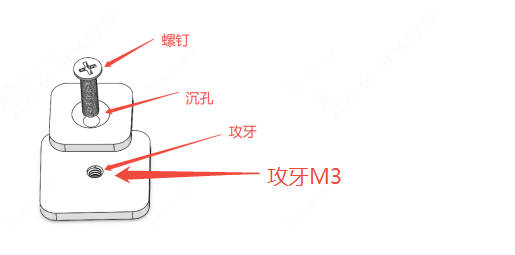

一。沉孔攻牙
产品结构设计中, 零件与零件之间螺纹是最可靠、高效、低成本,可拆卸的一种连接方式。
最常见的就是螺钉与沉孔攻牙的搭配,
目前嘉立创钣金支持90度倒角沉孔,和国标M2 M2.5 M3 M4 M5 M6 M8 M10 螺纹
非标沉孔和牙距需要订单备注特别指出
下单沉孔建议直接建模,目前只支持90°锥形埋头孔,系统可自动识别

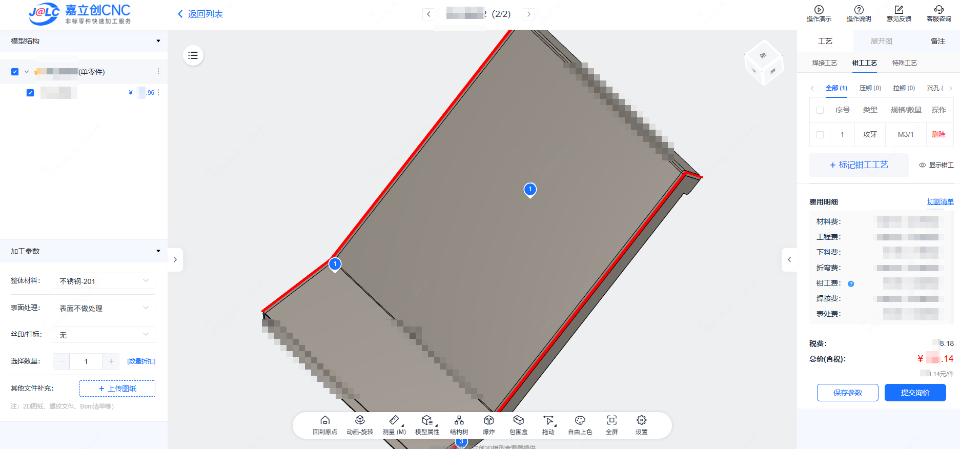

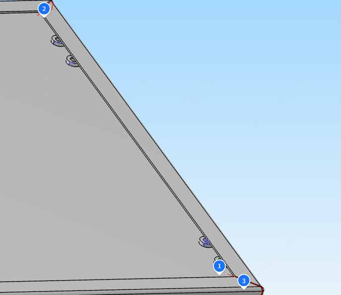

螺纹目前需要通过2D方式上传文件,可以是标准的2D图形,也可以是简单的图片标注,比如:
或者也可以体验我们的新版下单可以在线标记工艺核算价格,比如焊缝,沉孔,攻牙,等等
新版下单除了是为了解决工艺标注问题,主要是客户上传的所有2D图纸目前做不到自动解析,需要走人工审核,
也就是所有上传2D文件的都需要走人工审核的原因,新版下单上线后,焊缝,钳工工艺,就可以自行给大家确认和编辑了。

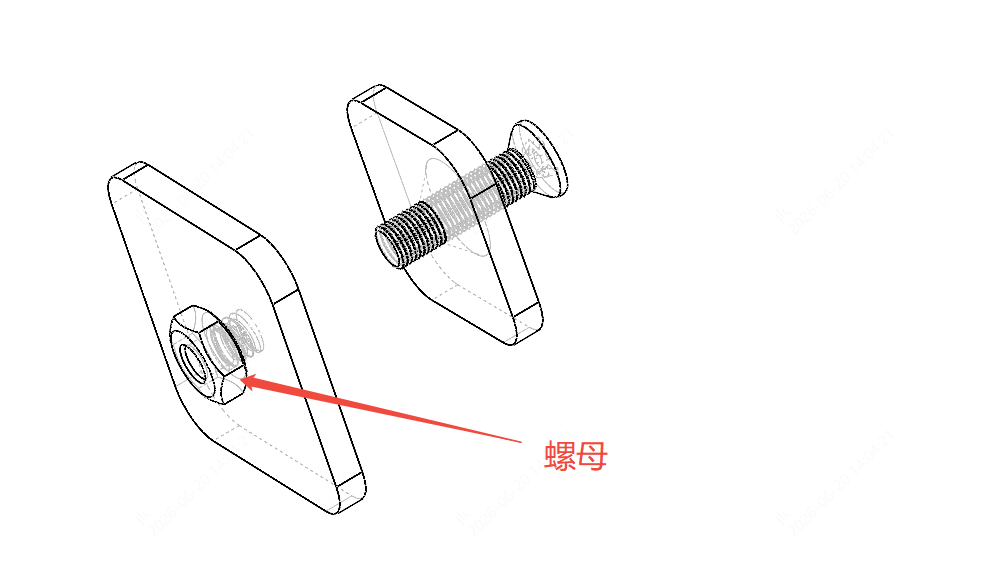

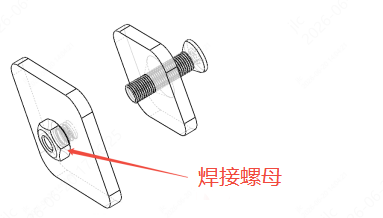

二.焊接螺母
钣金外壳出于成本和重量的考量,板材厚度大多在11.5mm之间,极少超过 2mm
而标准粗牙螺纹有固定的螺距要求,板材太薄时,有效螺纹圈数不足,极易滑牙或拉脱。
对于常见钢材:一个广泛使用的经验法则是,
有效螺纹长度达到螺栓公称直径的0.4倍(即 L ≥ 0.4D),即可认为螺纹连接具有足够的强度,能保证在螺杆拉断前不会发生滑牙
这也是普通标准螺母高度的设计依据。
确保足够余量:更保守的设计会采用L ≥ 0.8D,这对应着厚螺母的高度,可以提供更高的安全保障
然而常见应用其实都是再探索下线。
基本的下限:无论如何,一个最基本的要求是,螺栓必须至少拧入2.53个完整螺距的长度。而铝板因质地较软又脆至少要达到4-5个完整螺距

然而在材料厚度不变,品质要求高的情况下增加螺纹链接的稳定性,添加螺母以增加螺纹长度是最有效的方式。
条件允许的情况下,比如手可以操作的开放性结构,直接手工就可以拧上。
但再某些封闭结构里面。手也伸不进去的时候,就需要提前焊上,

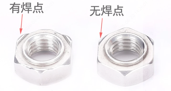

焊接螺母长这样
主要分为有焊点和无焊点两种,
有焊点一般带有3个焊接凸台,和中间的一个圆形凸台,圆形凸台用于定位,焊点用于焊接固定,
一般搭配电阻焊,电流全部集中在少量凸点,局部瞬间高温熔化凸点形成焊核,焊接后凸点会压平下去,焊接效率高,定位精准,
无焊点底面完全平整, 无焊接凸点不能用电阻焊、 有定位的圆形凸台和无定位的两种,整体焊接效率慢,需要人工焊接,不适合大批量自动化
有凸点和无凸点的区别就在于是否能够用电阻焊,关于电阻焊的原理大家可以自行搜索,
核心在于电阻焊和有焊点的焊接螺母搭配才能够提升效率,否则只能人工焊接,
而人工焊接的效率实在底下,非大批量工装焊接,目前在薄板钣金领域也属于小众需求,
而电阻焊焊接也需要搭配相应的工装以及调试,目前针对加工需求较少的都是采用人工焊接的方式。
目前嘉立创也支持焊接螺母,只是效率实在底下,收费相对于压铆会贵很多(主要是人工成本较高)

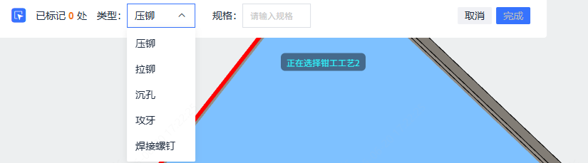

而如果要用到焊接螺母下单需要在2D图标记和3D图一并上传即可,
当然也可以在焕新板直接标记为焊接螺钉

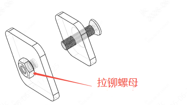

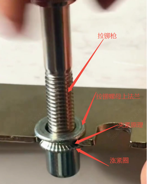

三. 拉铆螺母
拉铆螺母是一种单面操作的紧固件,可以从板材正面插入(记住是他的优点),通过拉铆枪将尾部拉胀形成鼓包,夹紧板材形成永久内螺纹。
工作原理
1. 板材切割底孔,拉铆螺母从正面插入;
2. 拉铆枪芯轴旋入螺母内螺纹;
3. 枪体向后拉动芯轴,尾部薄壁受拉膨胀形成鼓包;
4. 板材被夹紧在法兰与鼓包之间,退出枪头,安装完成;

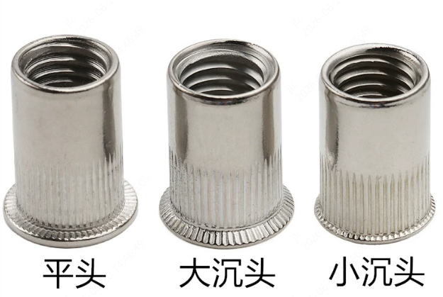

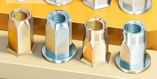

拉铆螺母分为
1.平头拉铆螺母:法兰外露,承压面积大,通用机箱、钣金;
2.沉头拉铆螺母:90° 锥形法兰,装配后板面无凸
3小沉头:法兰直径更小,狭小空间使用。
4圆形竖纹:摩擦力大,轻微防转,性价比最高;
5六角 / 半六角:孔冲六角孔,完全防转,频繁拆装、高扭矩设备首选。
6. 通孔:两端通透,螺钉可穿出;
7盲孔:尾部封闭,防水防尘、杜绝碎屑进入腔体。
总结下来,焊接螺母是原本也包括现在是最常见的工艺,但是在非必要场合,比如非承重,非大批量,因效率问题成本上不是最优选择,
而拉铆螺母也是目前生产上基本依赖人工,大批量生产效率极低,
但是他的安装方式(可由正面插入)是焊接和压铆代替不了的。拉
铆螺母相对于焊接螺母加工方便,针对密封箱体管材背面无操作空间的,或者工件加工后只能用拉铆来代替。
同时也要注意拉铆后非沉头拉铆件会有拉铆凸台的一个问题。
嘉立创钣金目前也支持拉铆件 ,可以直接在2D标注和3D一并上传。
当然也可以在焕新板直接标记为拉铆件,规格里面填好型号规格

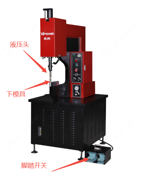

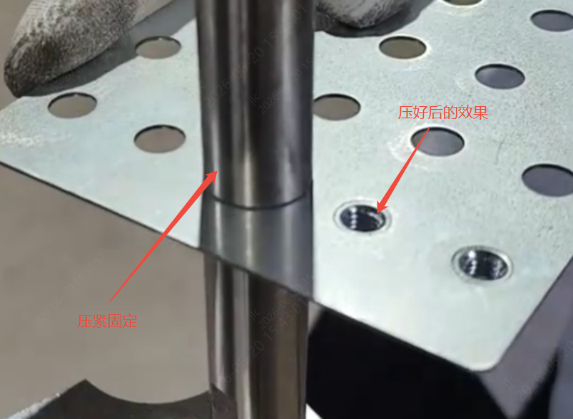

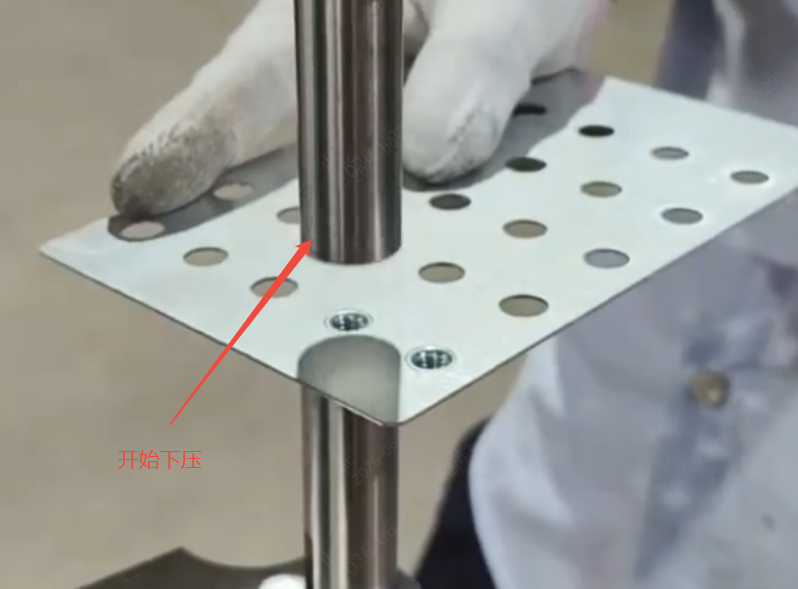

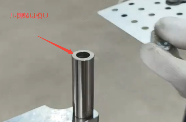

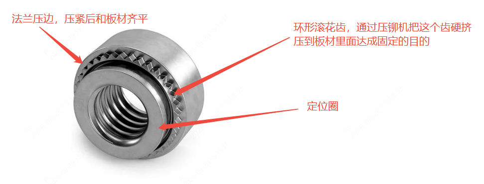

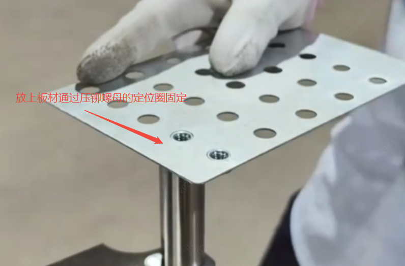

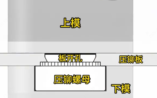

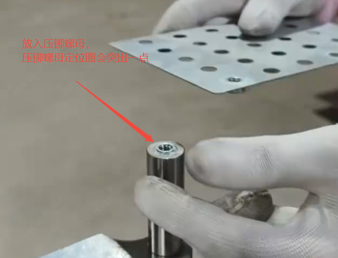

.压铆螺母
压铆机
压铆原理:
整体效率上来讲非大批量加工,
焊接螺母人工2分钟可能焊接1个 ,
拉铆需要对位一分钟也就2-3个,
而压铆的效率备好料一分钟可能到10几个左右,而工作强度是完全不一样的。
材料上基本一个 304 M3压铆螺母,焊接螺母,拉铆螺母都在5分钱一个左右。
而真正的成本都是在加工效率上。
人工成本按30元每个小时算。
焊接一小时30个 一个1元,
拉铆一小时120个一个0.25元
压铆一小时600个 一个 0.05
理论数据是这样但是实际人的生产效率是达不到的。
压铆工艺也是因为比焊接,拉铆效率提高了很多,也才是能普及为钣金标准加工工艺的主要原因。

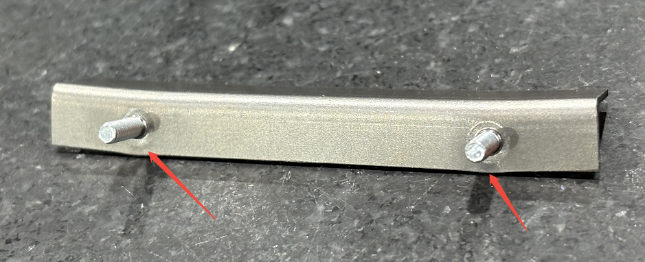

当然除了压铆螺母外,还有压铆螺柱,压铆螺钉 ,压铆工艺基本一致感兴趣的可以自行网络搜索

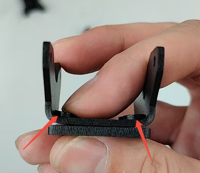

在次我列一些关于压铆的注意事项
1. 先压铆后折弯的需要避刀
像这种压铆件在折弯里面的都需要提前压铆后再折弯,但是这个压铆又距离折弯线较近,和折弯道具产生干涉,
只能避开压铆位置,避开的位置因不能折弯挤压,折弯边就会有效果差距
2.压铆件距边太近导致工件变形
3.折弯后压铆导致工件变形
4.铝件压铆默认会用铝件压铆 需要特别材料的需要备注,非铝件压铆件需要氧化的只能氧化后压铆
5.关于压铆螺母和压铆螺柱,从M2-M6常用的螺母,及长度在4-20(都是整数)MM以内的压铆螺柱,规格都是备有现货(包括盲孔和通孔),
同样规格4-20MM(都是整数)以内的压铆螺钉也都有备货,材料是以铁和不锈钢为主(均有现货库存),,
