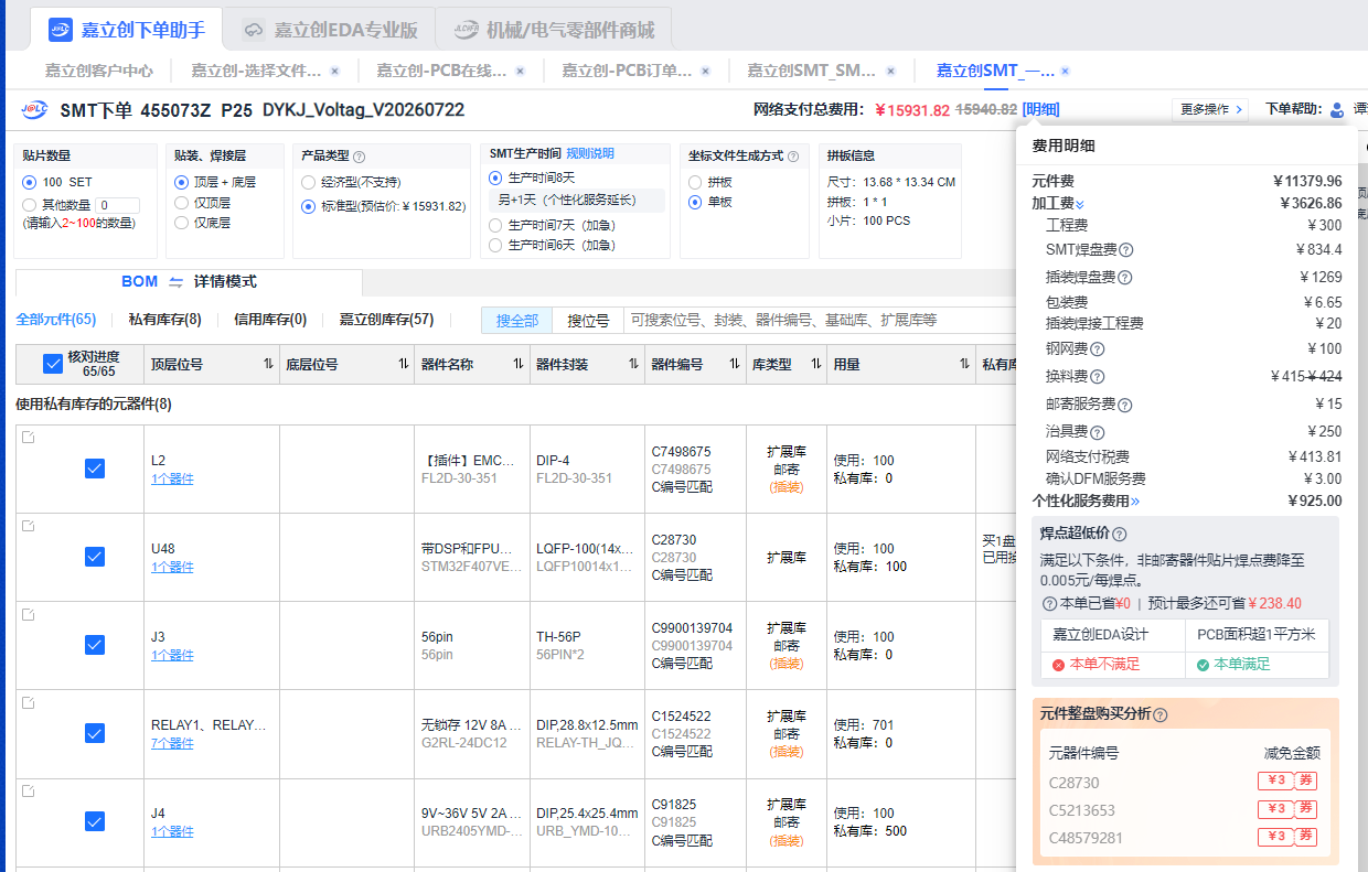

最近在嘉立创下了一单SMT贴片加工,数量100套,板子尺寸大约13.68cm × 13.34cm,一共65种元器件。系统计算出来的订单总价是15931.82元,其中除了元件费、加工费、工程费、钢网费等常规费用外,还额外收取了925元个性化服务费。
咨询后了解到,主要原因是板上的部分贴片焊盘和插件焊盘之间距离小于5mm,系统就把这类订单判定为需要个性化服务,因此产生额外费用。

但现在仅仅因为贴片焊盘距离插件焊盘小于5mm,就增加一笔数百元甚至上千元的个性化服务费,我觉得需要商榷。
首先,5mm这个范围并不算小。很多控制板、电源板或者空间比较紧凑的PCB,贴片器件靠近插件器件是很常见的设计,不一定意味着加工难度会明显增加。
其次,不同位置的实际加工风险差别很大。有些虽然距离不到5mm,但插件器件是在贴片完成后人工焊接,或者附近只是普通阻容器件,未必真的会给贴片和焊接带来明显困难。如果系统不区分具体结构、器件高度、焊接顺序和实际风险,全部按照同一个规则收费,感觉比较简单粗暴。
另外,这类费用在报价页面里容易被其他费用淹没。我的订单中,个性化服务费是925元,已经不是几十元的小金额了。如果下单时没有仔细展开费用明细,很容易到最后才发现总价比预期高出不少。

波峰焊,对贴片和插件的距离有要求
我记得我以前做的时候是2mm左右的要求

5mm太大了. 3mm比较合适. 因为这个5mm我已经被收费多次了.

我记得JLC是有选择性波峰焊的,但如果贴片距离太近就用不了,要做治具,需要另外加钱。
