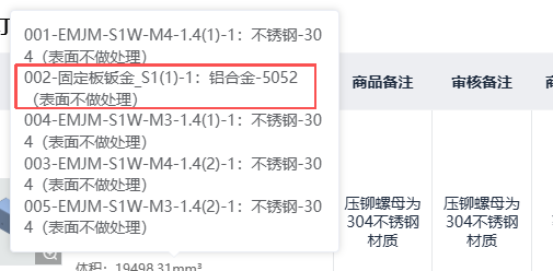

发表于 2026-8-2 13:12:14 | 显示全部楼层 |阅读模式
这是第二次遇到,下单时订制材质好像无效,能不能尽量以下单的选择参数为准,不要人为臆测。
下单选的铝板,备注压铆螺母为不锈钢
订制材质也是本体选的铝板,压铆螺母选的不锈钢
另外,这不是一个投诉,不需要对本单做任何处理,只是希望JLC钣金下单系统更完善。

发表于 6 天前 来自手机 | 显示全部楼层
是有这个问题,不好解决,建议备注,按理说您那样备注生产上应该能知道会把控。风险点可能在于单零件定制上,目前单零件定制仅支持钣金件。也是我们没有给提示。主要原因在于工程出图后会后台计算出展开图。有些客户会上传一个钣金件一大堆不需要加工的零件,除了您这种情况。大部分的非钣金件不需要计算出图的。目前默认是忽略了。相当于这个压铆件是没有生产流程的,压铆材质目前我们硬性标准是随着材料来,除非特殊备注,原因是铝板很多客户要求后期氧化。铝板换其他材料氧化就不行。因为这个问题已经出现了多起售后。默认会按照材质要求来。客户的生产备注原本是不带入生产的,目前新改了每个零件的生产小票 WecomSave_5d50318d886e6ecf29c525db80ee4a82.jpeg 。会把客户,审核,工程,审单各个环节的备注打印照片上,涉及到的环节也都会去看。您通过备注应该就可以解决这个问题。建议备注单零件定制还是不行。我们也想想怎么解决
