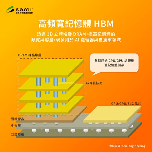

我怎么有一种感觉
pcb这个物理结构,会限制 芯片后期的发展(在应用端的难度)
出0入349汤圆
发表于 2026-10-2 10:22:55 来自手机 | 显示全部楼层
不会的,64层一块小板就很贵了,看新加坡以前的路径就知道主流都是12层内的
出0入843汤圆
发表于 2026-10-2 14:24:23 | 显示全部楼层
zy473551 发表于 2026-10-2 08:36
我怎么有一种感觉
pcb这个物理结构,会限制 芯片后期的发展(在应用端的难度) ...
(引用自5楼)
所以HBM和Flash都已经在片内堆叠了,不过这样带来的难点是散热。
