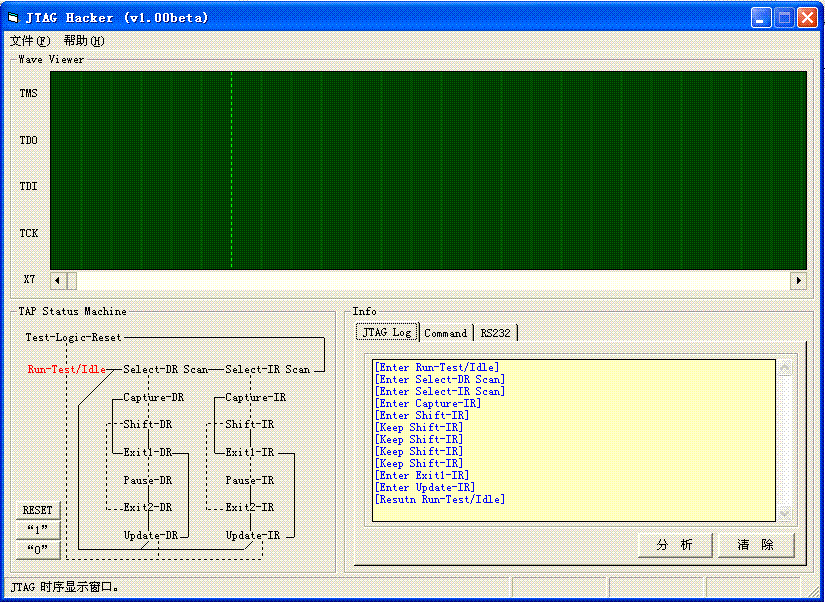

>>JTAG Hacker 开源项目
[原理解析]
    JTAG Hacker顾名思义,就是JTAG的Hacker啦。JTAG协议,本质上就是SPI的兼容协议加上TAP状态机。
其中我们可以把TCK等同于SPI的SCK,把TDI和TDO分别等同于MOSI和MISO;剩下一个TMS并不是SS,而是用
作TAP状态机的控制。从JTAG协议中,我们知道,TMS在TCK的上升沿被读入TAP,用于驱动状态机。而TDI
信号,同样也是在TCK的上升沿被读取到目标设备中。
    JTAG Hacker本质上就是一个逻辑分析仪。根据TCK的边延触发(上升沿和下降沿都触发),依次读取
TCK、TDI、TDO、TMS引脚上的电平。当JTAG工作频率在100K以下的时候,我们甚至可以直接使用AVR单片
机来做信号采样,并把采样的结果通过串口发送出去。在PC机端,我们可以利用VB、VC等开发工具驱动串
口,读取结果,并将信号绘制在屏幕上。
[需求分析及方案选定]
    根据实际测试,AT JTAGICE mkII的JTAG工作频率在AVR32 Studio下是不可调的,最高频率达到8M。
在这种情况下,采用AVR直接进行信号采样,貌似至少Mega系列是不大可能的,至于Xmega倒是尚未测试,
AVR32肯定不在话下……用FPGA因该是必然的选择。
    用FPAG完成什么功能呢?简单情况下,让FPGA根据TCK信号的边沿读取JTAG时序,并将时序缓冲下来
以一个额定的缓慢的速度(比如10KHz)在另外一个端口中输出出来,我们可以直接使用单片机采样获得
这些信号,处理过后发送给上位机。这种方案,对FPGA编程要求很低,几乎人人都可以尝试。
    对于很多FPGA搞手来说,直接根据TCK信号进行采样,完成编码以后利用串口发送给PC机可谓小菜一
碟。对于高手,当然更推荐这种方法啦。搞不好,我们还可以弄出一个JTAG专用逻辑分析仪呢。考虑到傻
孩子手下创新实践班学生的实践经验,采用FPAG+AVR+PC的方案。JTAG Hacker的后续版本,将采用FPGA+
PC的方法直接形成成品。

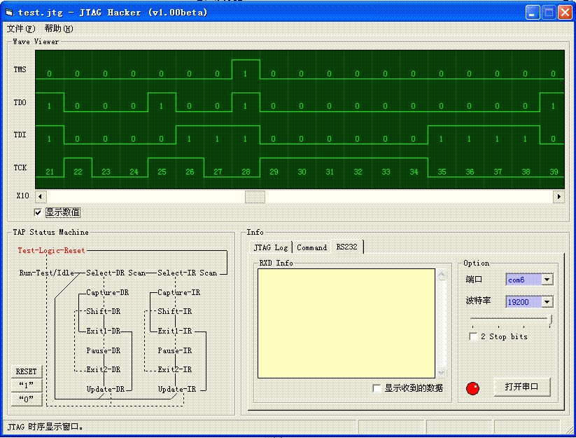

[AVR 部分]
更新一处BUG,该BUG有一定概率导致与FPGA通讯时数据丢失
点击此处下载 JTAG Hacker AVR端采样程序 (文件大小:96K)
[PC上位机]
    符合公共通信协议的下位机都可以使用该软件进行JTAG时许分析。
点击此处下载  JTAG Hacker 上位机VB工程文件(文件大小:37K)
[注]图中所示的时序是测试用的时序,没有任何意义。

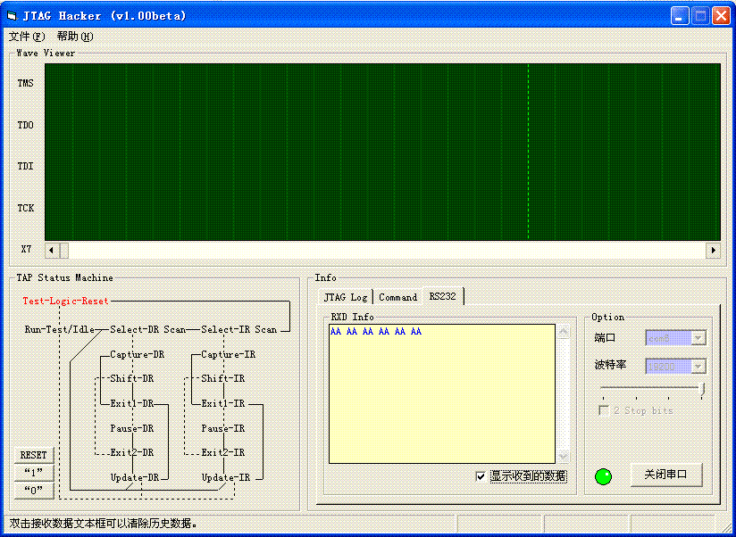

[公共通信协议]
    下位机协议:
        a、数据包格式
           0xAA + DATA + ~DATA           即:帧头为0xAA,数据为DATA,用一个取反了的DATA作为
                                             交验
        b、发送方法
           下位机发送数据包给上位机,并等待上位机的回应。如果上位机回复0xAC,则表示数据接收
           正确;如果上位机回复0xED,则表示数据接收错误,下位机应该重发数据包。对于上位机其
           它回复数据,一律无视。如果在一定时间长度内(典型为100ms)没有收到数据包,则直接
           发送下一数据包。
